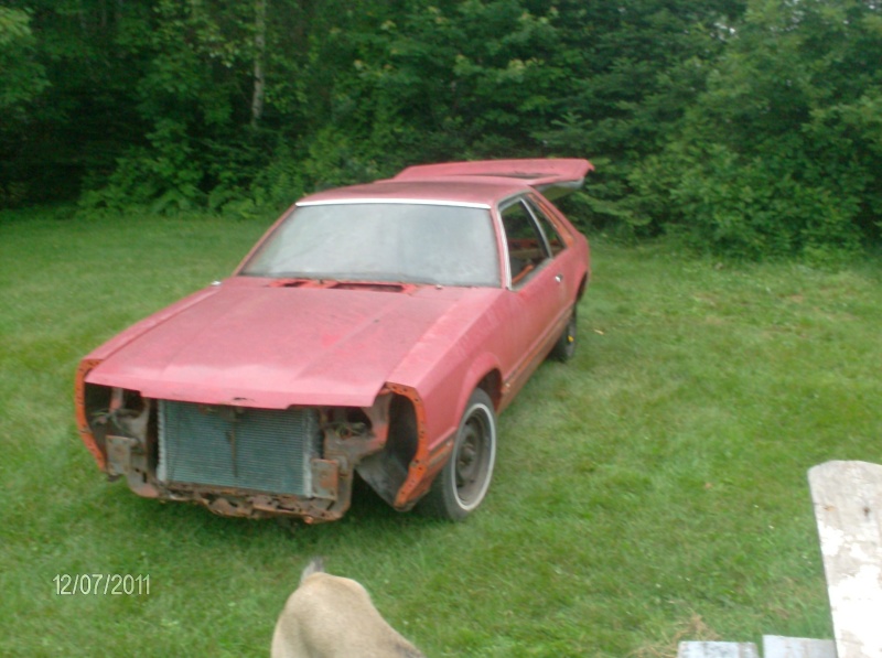

Voici ma Mustang , c'est une Mustang Cobra T-top 1981 avec son moteur d'origine, un 255 Pc ( 4.2L ) de 119 cv  , transmission automatique.
Originalement il étais blanc extérieur avec l' intérieure rouge , il a été peinturé bleu avec intérieure rouge  d'oh
À l'achat en novembre 2009

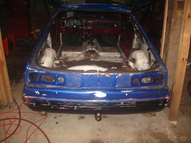

On vide le Mustang au complet intérieure extérieur  ,je veut une coquille vide
coup donc , il est où mon banc   LOL
Hop presque vide  le seul  morceau qui reste dedans c'est les portes, je les change alors pas besoin de démonté les panneaux de portes

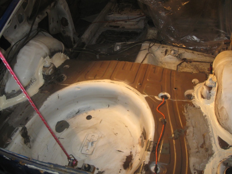

Voici les quelque surprise que j’ai  trouver en  nettoyant le Mustang

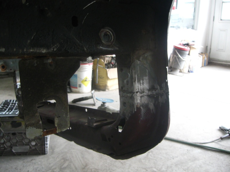

J’ai enlever toute le sealer a body qui avait , Voila les réparation a faire
Sur le plancher chauffeur pour les pieds du passager arrière il a une petit fissure avec un trou
aussi de la rouille  au pieds  du chauffeur mais pas percer

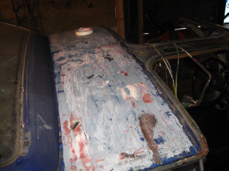

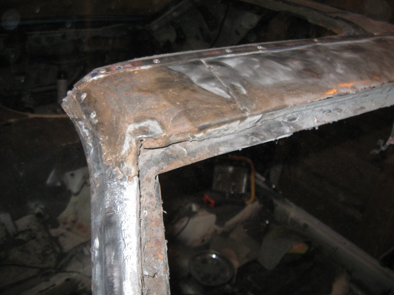

une partie du t-top étais craquer et avait de la poty j'en est enlever une partie pour voir l'étendu des dégât et débarquer quelque moulure , vraiment pas jolie  605
dépend du talent de mon peintre j'ai 2 option je vais voir avec mon gars de body ,  soit on coupe le pourrit et on ressoude un nouveau morceau , ou si le morceau n'est pas trop pourrit on pourrait le nettoyer comme il faut.

La section avant du toit était vraiment en mauvais états, avait déjà été réparé  d'oh

réparation du t-top

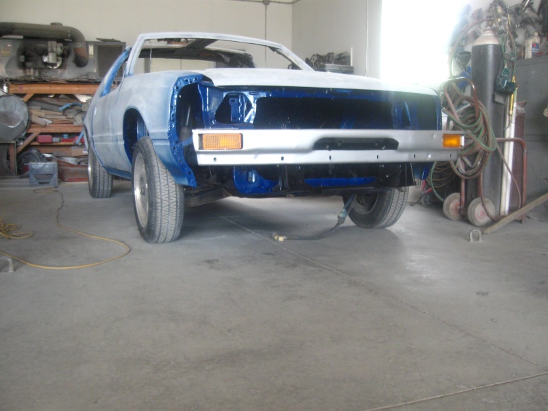

le char a été sabler  et réparer  il est rendu primer a 75%
les aille son juste accoter la pour sécher
sa prend forme j'adore ça  Razz

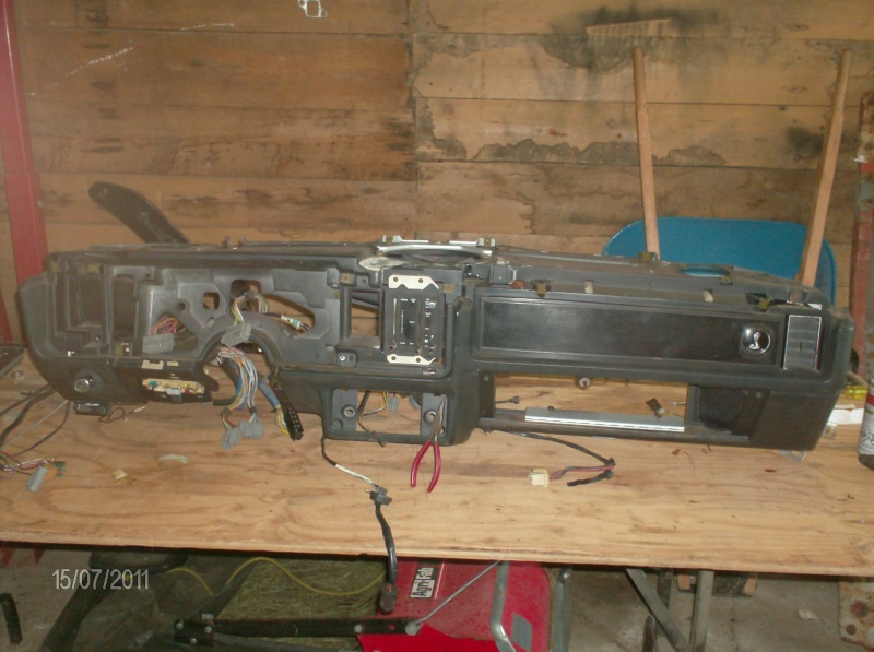

déshabillage du tableau de bord noir au complet pour pouvoir installé le filage du tableau de bord de 81 a la place du 83

tableau de bord vide    Shocked
tableau de bord remonté avec le filage 1981

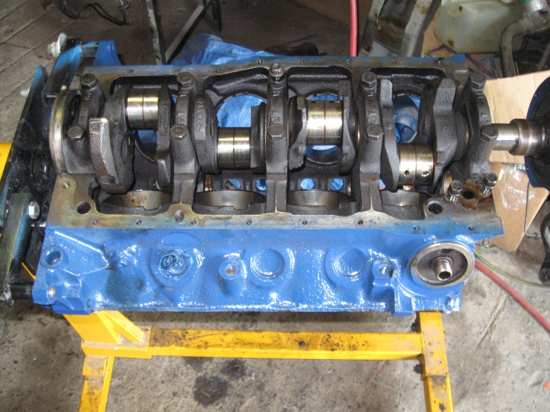

le moteur
Les cylindres son super beau même pas grafigner  Laughing

les piston on été sortie et nettoyer ,les pierres on été passer dans les cylindres , les piston on des nouveau ring Smile  le cam a été changer

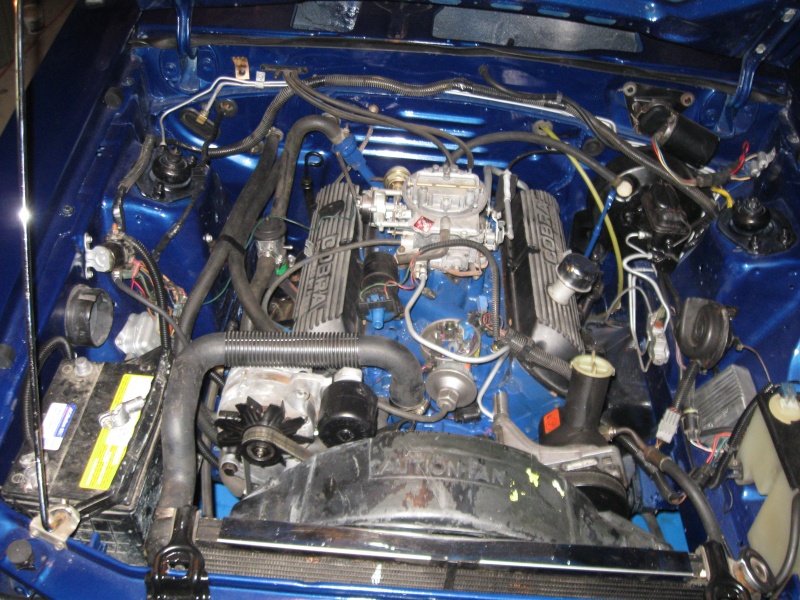

aujourd'hui installation du moteur a essuie glace ,l'anti-polution ,boite a lave-glace,filages de la cage moteur ,câble de speedo , support a batterie,solenoid ,ect ... et nettoyage de futur pièce a installer
Fini de remettre toute les affaires dans la cage moteur   cheers  , il va resté le devant du moteur à remonter quant je vais avoir le nouveau timing cover

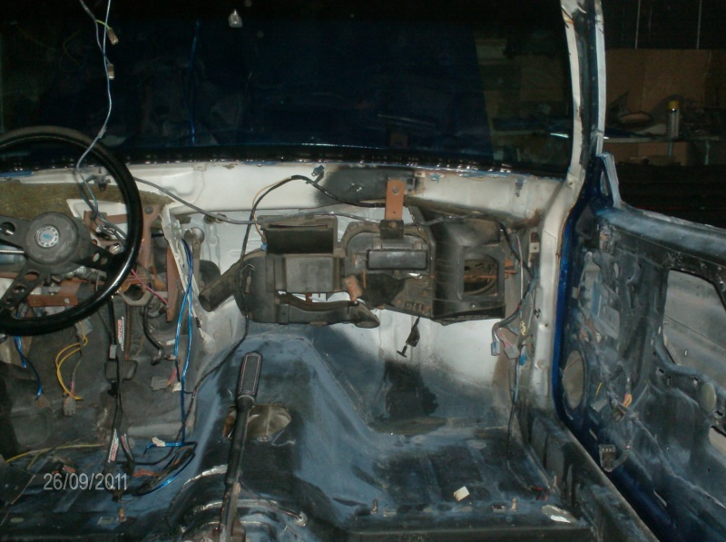

Je commence à remonté l'intérieur , quelque fils et la boite de chaufferette installé   poucedr
installer les vitre dans les porte ,
